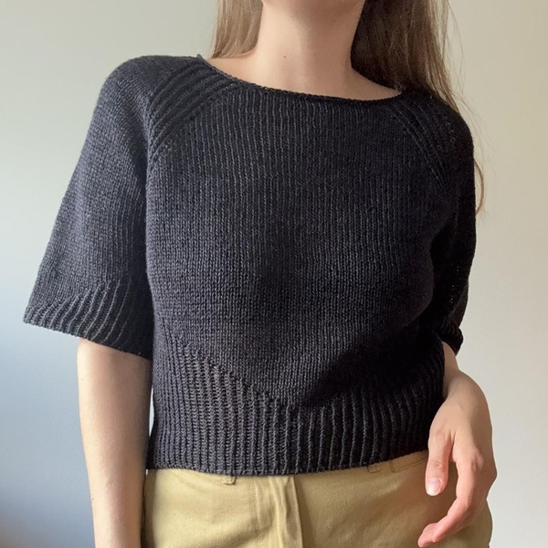

    Isa Raglan Tee – футболка классического силуэта с красивыми графичными линиями.
    Подберите для этой элегантной и женственной футболки мягкую и воздушную пряжу с летним составом или составьте необычный микс, к примеру, из нити с содержанием льна и шелковой нити. Футболка вяжется лицевой гладью, начиная от горловины, а панели реглана, переходящие в боковые панели корпуса и затем в резинку низа – полускрещенной резинкой. Красивые графичные линии повторяются и на петлях низа короткого рукава, когда лицевая гладь постепенно переходит в полускрещенную резинку манжета.
    Футболка вяжется без швов, сверху вниз. Кокетка-реглан формируется за счет прибавок, в верхней части выполняются немецкие укороченные ряды. После окончания кокетки отделяются петли рукавов и вяжется корпус, круговыми рядами до низа. Линии реглана переходят в панели боковых сторон, перед и спинка при этом выполняются лицевой гладью, а боковые панели – полускрещенной резинкой. На определенной высоте начинается постепенное смещение рисунка резинки на петли лицевой глади, пока резинка полностью не перейдет в полускрещенную резинку низа корпуса, формируя тем самым красивые V-образные линии. Затем вяжется низ корпуса полускрещенной резинкой, петли закрываются итальянским способом. После выполняются короткие рукава, лицевой гладью и полускрещенной резинкой в районе подреза. В нижней части повторяются графичные V-образные линии низа корпуса, петли резинки также переходят на петли лицевой глади.
    Описание предложно для 7-ми размеров. Финальная окружность по линии груди: 93 (99) 106 (112) 118 (125) 131 см. Окружность резинки низа корпуса: прибл. 90 (94) 101 (108) 114 (120) 125 см. Длина футболки по центру спинки: 50 (51) 52 (53) 54 (55) 56 см. Длина рукава (от подреза): прибл. 14 (14) 15 (15) 16 (16) 17см.
    Дизайн модели предполагает свободный и немного укороченный силуэт. Рекомендованный припуск на свободу облегания: 10-20 см. Выбирайте размер с учетом большего или меньшего припуска, в зависимости от того, насколько свободным Вы хотели бы получить готовое изделие.
    Вы можете вязать рукав длиннее, чем рекомендовано. Для этого вяжите большее количество круговых рядов до начала формирования V-линий по низу рукава.
    Автор рекомендует вязать футболку в две нити.
    1 нить Trio2 Isager (50 % лен, 30% хлопок, 29% тенсель; 175 м в 50 г), 5 (5) 6 (6) 7 (7) 8 мотков вместе с 1 нить Mulberry Silk Isager (100% малберри шелк; 210 м в 25 г), 4 (4) 5 (5) 6 (6) 7 мотка(-ов)
    Вы можете выбрать пряжу толщиной Sport или DK и вязать в одну нить. К примеру, подойдет Palet Isager Garn (100% хлопок; 160 м в 50 г). Или же Drops Belle (футболка темно-серого цвета на фото ниже связана из этой пряжи).
    Плотность вязания: 20 п. х 29 рядов = 10 см х 10 см лицевой гладью, спицами 4 мм, после стирки и блокировки образца. 20-21 п. х 30 рядов = 10 см х 10 см полускрещенной резинкой, спицами 4 мм, после стирки образца.
    Футболка вяжется сверху вниз, без швов. Автор определяет уровень сложности как средний.
    Вам нужно уметь вязать лицевую гладь и скрещенную резинку, выполнять прибавки, немецкие укороченные ряды, закрывать петли итальянским способом.
    Вы можете не выполнять секцию немецких укороченных рядов, чтобы упростить задачу. Также Вы можете закрыть петли обычным способом, а не итальянским.
